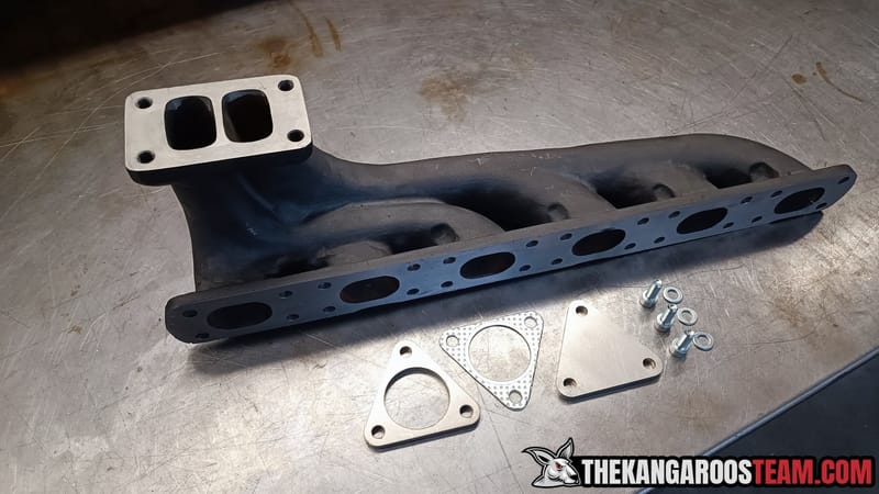

    Irgendwann waren dann die wichtigsten Bestandteile zusammen:
    - Borg Warner S200SX (aka S256) mit 0,83er TwinScroll-Abgasgehäuse
    - passender, bank-getrennter Low-Mount Gusskrümmer + modifizierter Motorhalter
