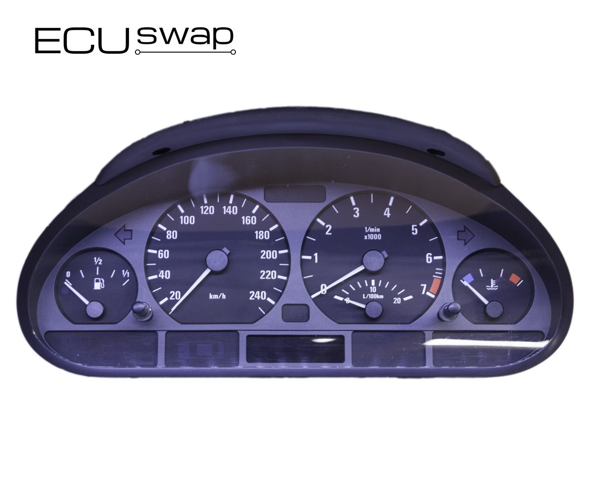

  • Moin,
    die Kombiinstrumente im E46 haben inzwischen häufiger das Problem, dass sie kaputtgehen, und nach dem Leergehen der Batterie dann nicht mehr funktionieren.
    Das Fehlerbild kenne ich schon zur Genüge, deshalb habe ich inzwischen auch die Reparatur von E46 Kombis zum Festpreis im Shop aufgenommen.
    Diagnose und Reparatur E46 Kombiinstrument Tacho
    Reparatur E46 Kombiinstrument Tacho bei Komplettausfall, Zeiger defekt, Anzeige defekt, nurnoch ABS Lampe leuchtet gelb, und weiteres.
    ecuswap.de
    Streng genommen ist es so, dass die Kombis einen langsamen Tod sterben, und sobald einmal die Spannung gänzlich weg war nicht mehr hochfahren. Daher tritt der Fehler immer nach leerer Batterie auf, auch wenn vorher schon vorhanden war.
    Kurz und knapp: Zu 99% kann ich den Tacho wieder reparieren, und falls das tatsächlich mal nicht mehr möglich sein sollte (bspw. wenn die Platine großflächig beschädigt ist), dann kann ich dir einen "plug&play" Ersatz programmieren.
    Das Kombi hat aber auch erstmal keinen Einfluss auf die restlichen Funktionen vom Fahrezug. Sprich: Wenn du es ausbaust kannst immernoch damit fahren. Der Blinker funktioniert auch, nur funktioniert die Anzeige im Kombiinstrument aktuell nicht.
    lG
    Dani
