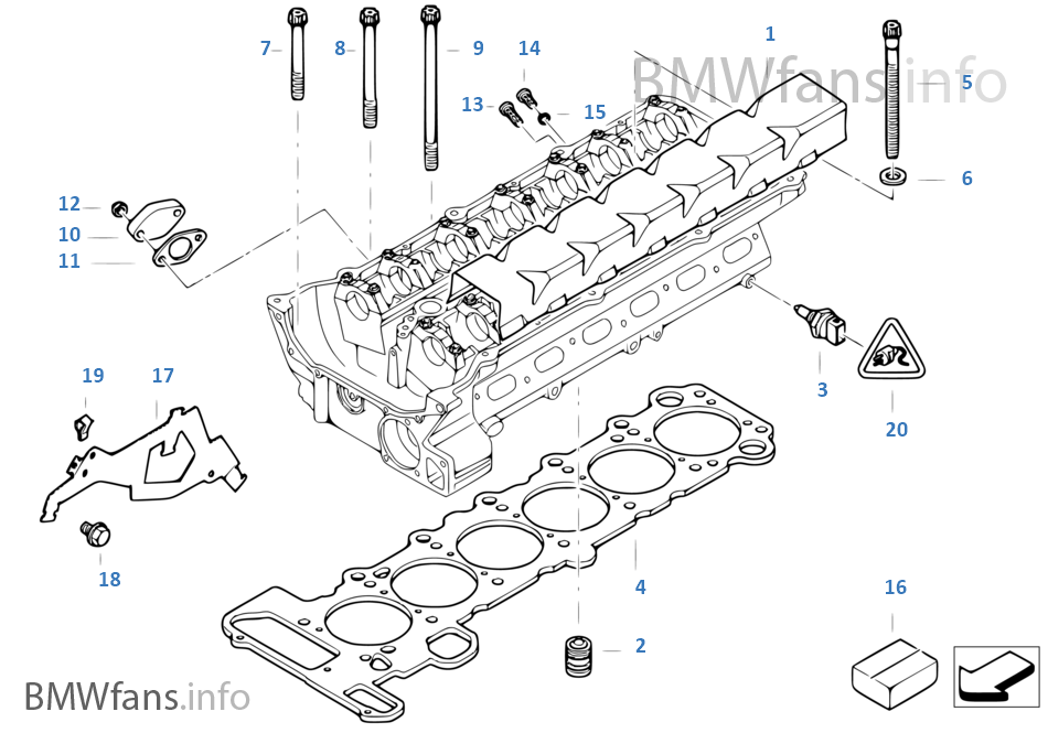

    den der beim verlinkten zeitstempel gezeigt wird. der einzige temperatursensor der für die anzeige im kombi zuständig und auch für die gemischaufbereitung wichtig ist, und unter der ansaugbrücke am zylinderkopf sitzt. aber da du ja gesagt hast, dass alle getauscht hast nehm ich an können wir das ausschließen?

  • Zylinderkopf-Anbauteile
    Zylinderkopf-Anbauteile | BMW 3' E46 330i M54 Europa
    de.bmwfans.info
    edit: oder auch https://www.leebmann24.de/temp…x6-z3-z4-13621433076.html
    edit2: @CoupeN46B20 Der Sensor ist eben der "Haupttemperatursenor" über den die DME die Kühlmitteltemperatur ermittelt. Und im Kennfeld ist sehr viel abhängig von der Kühlmitteltemperatur. Indirekt hängt natürlich auch das KFT da mit dran, da die DME ja je nach Lastzustand die Zieltemperatur vom Kühlwasser anpasst, welche über den Sensor gemessen wird.
    Und noch ein Hinweis Gerieben. Der Sensor geht "normal" nicht kaputt. Immer wenn ich das bisher hatte, dann lag das daran, dass iwer falsches Kühlmittel drin hatte und der Sensor dadurch extrem angefressen war (siehst dann beim Ausbau). Dann prüf am besten direkt ob du das richtige Kühlmittel drin hast.

  • Es war tatsächlich dieser Sensor !!! Vielen dank für die Hilfe !! Dani
    Top, freut mich wenn nun alles passt. Initial kam der Hinweis aber eig. von spooky ;)
