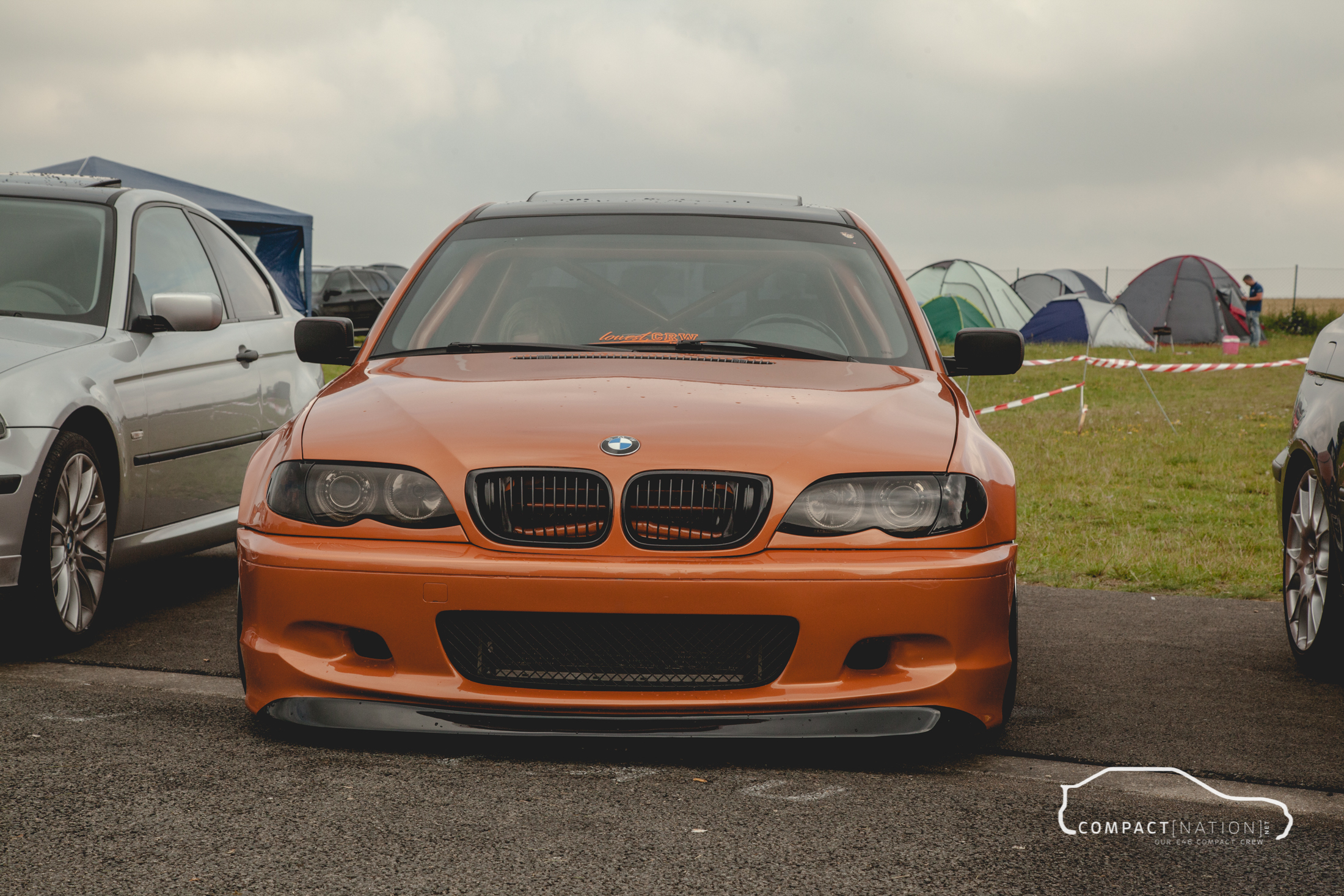

    hier eine Hiflestellung:
    Marios´s E46 328TI Compact - Compactnation.net
    Airride Käfig Hinterachse vom Coupe Diese ist zweifarbig gepulvert in schwarz und orange Frontumbau aus Limo und Coupe teilen. Schwarzer Himmel Zierleisten in…
    compactnation.net
