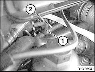

    Also die Leitung, die auf dem Foto an dem T-Stück angeschlossen ist, ist die Lecköl Leitung von den Injektoren kommend, das ist also soweit richtig. Uns geht es jetzt hauptsächlich um die andere Seite. Wo gehören die beiden anderen Ausgänge es T-Stücks angeschlossen? In dem Link von pill0, auf dem letzten Bild, sieht es für mich so aus, als gäbe es gar kein T-Stück, sondern dass die Leckölleitung einfach an eine andere Leitung angeschlossen ist, ohne weitere Abzweigung ?(

    Wird am Besten sein, die Schaubilder stimmen nicht immer ganz so von der Lage her. Musst mal schauen, da wo der Rücklauf der Injektoren hingeht, müsste auch der Rücklauf der HD- Pumpe dran gehen.

    Ist zwar schon etwas her das ich ein e39 vor mir hatte. Aber eine Seite ist der Rücklauf zur HD-Pumpe und die Andere geht an dieses Vorwäm Ventil. Wenn ich es noch richtig weiß.
