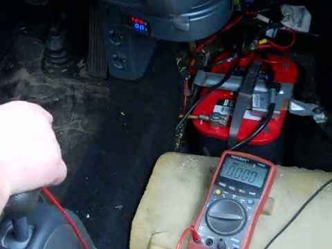

Habe ein gutes Video gefunden, wie man ohne Unterbrechung den Ruhestrom misst.
und du legst dich also in den kofferrau um dich einzuschließen, nimmst noch ne lampe mit rein da,mit auch was siehst, und brichst dir dann noch dreimal die arme, damit bei geschlossenem kofferraum und abgeschlossenem auto auch ne messung durchführen kannst?
Dann pass mal auf, dass dann keine Verbraucher an sind. Der ganze Strom fürs Fahrzeug läuft dann nur durch die dünnen Multimeter Kabel.
Außerdem musst du beim 330 Touring dann in den Kofferaum kriechen und das Auto abschließen und soweit ich weis auch einige Minuten warten.
