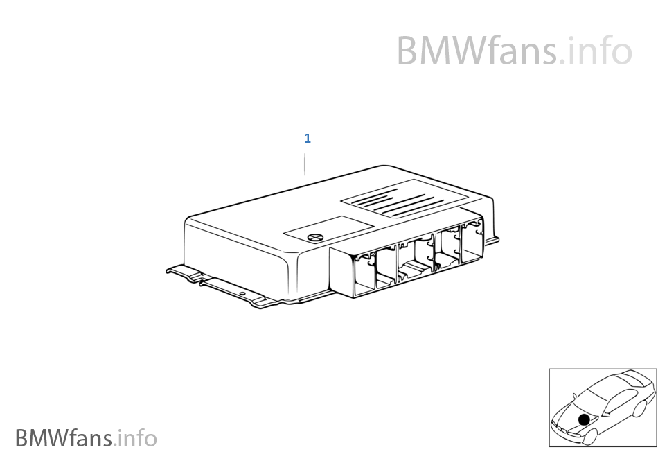

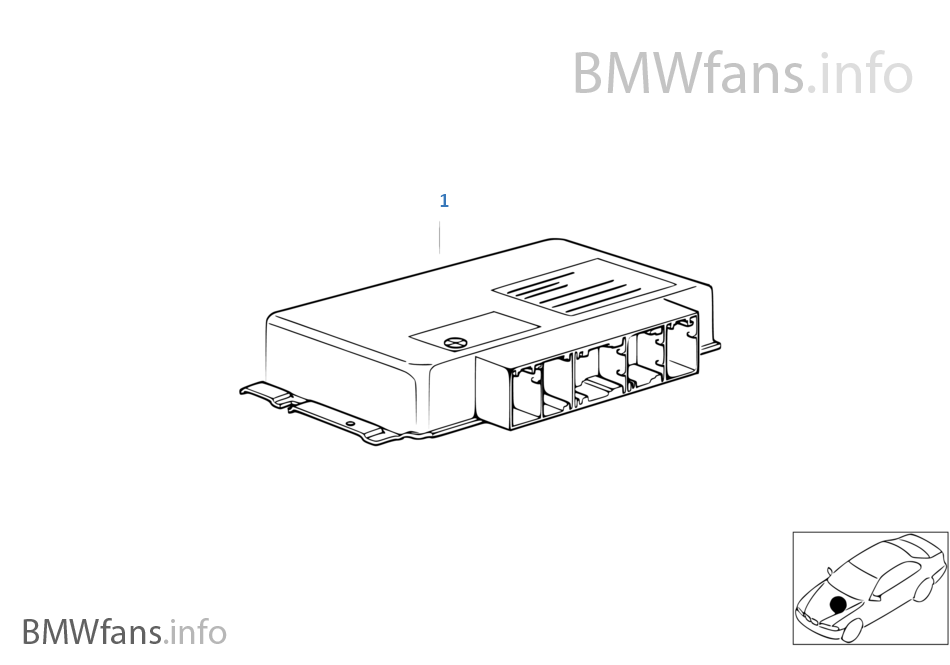

  • Hm ok, habe mir mal was aus dem Teilekatalog rausgesucht.
    Steuergerät programmiert EGS
    Steuergerät programmiert EGS | BMW 3' E46 330i M54 Europa
    de.bmwfans.info
    Grundsteuergerät EGS
    Grundsteuergerät EGS | BMW 3' E46 330i M54 Europa
    de.bmwfans.info
    Also reden wir über dieses Teil?
    Der Neupreis ist ja arg, denke mal da kann man sich auch auf dem Gebrauchtmarkt umsehen?
    Könnte man das dann einfach austauschen ohne was zu programmieren?
