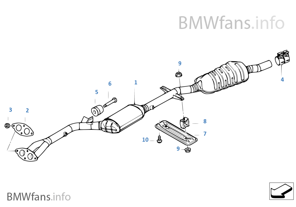

  • Hallo, laut den Bildern im ETK wird das nicht passen, M43 Euro3 und N42 Euro4.
    http://de.bmwfans.info/parts-c…converter_front_silencer/
    Katalysator/Mittelschalldämpfer
    Katalysator/Mittelschalldämpfer | BMW 3' E46 318i N42 Europa
    de.bmwfans.info
    Noch dazu hat der N42 die Kats gleich am Krümmer. :)
