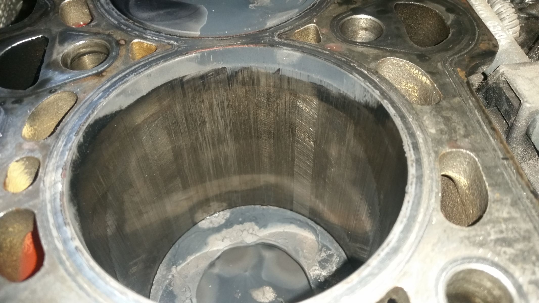

    Danach stand Geräuschlokalisierung an: Lastunabhängiges, Drehzahlgebundenes Klackern/tackernLaut Stethoskop kam das Geräusch vom vorderen Kurbeltrieb, allerdings war der rauhe Diesellauf des Motors keine große Hilfe dabei. Hab mich dann hier im Forum mal zum Thema eingelesen und zu dem Entschluss gekommen, dass es die Pleuellager sein müssten. An dieser Stelle nochmal ein Danke an GrafSpee! :thumbup:
    Also KW freigelegt und nach den Lager geguckt. Die Pleuellager sahen aber nicht unbedingt nach defekt aus und die ersten beiden KW-Lager ebenfalls nicht.Pleuellager wurden vorsichtshalber und für´s Gewissen trotzdem gewechselt. 145€ca mit Lagern,Schrauben und Dichtung

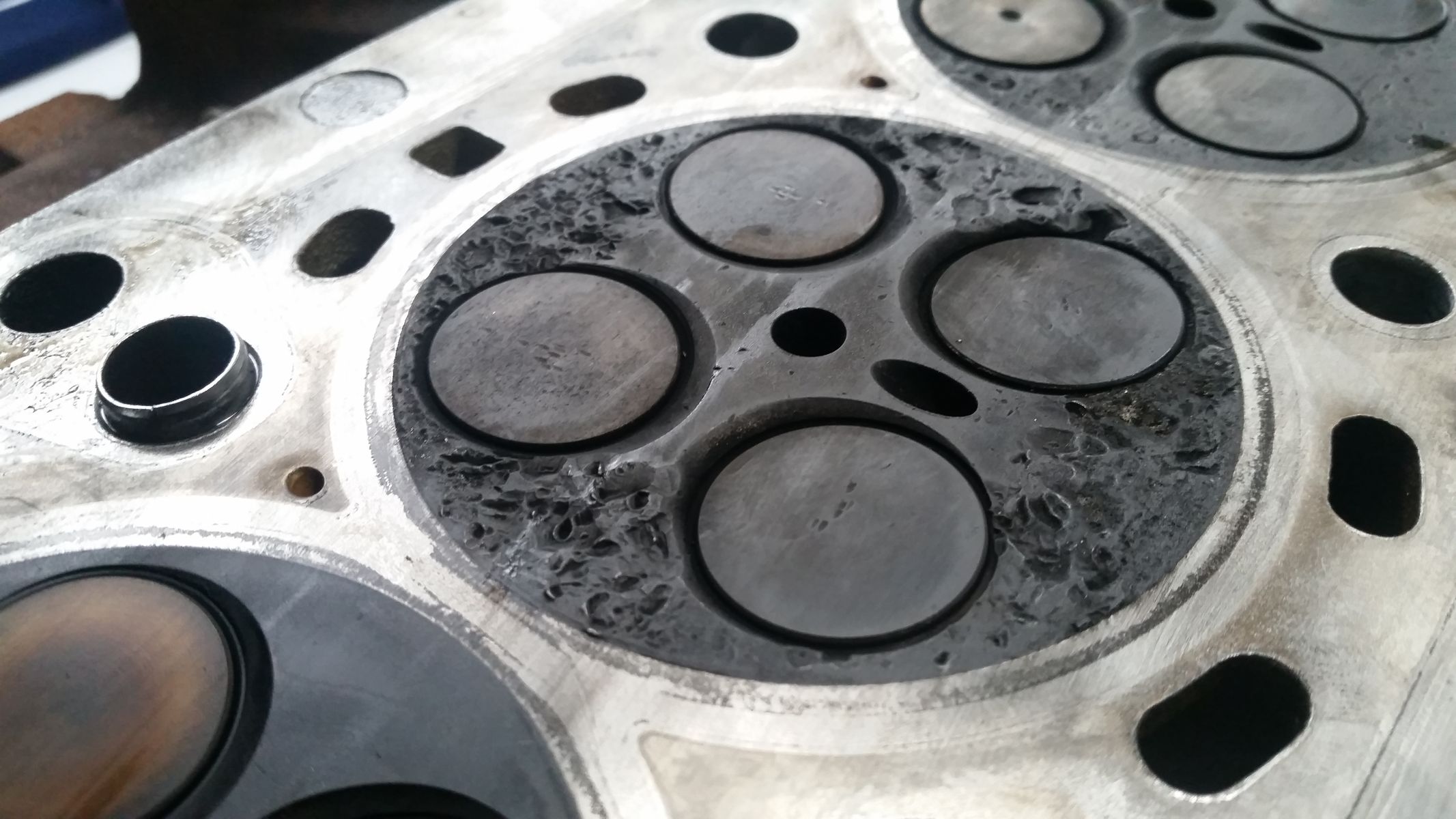

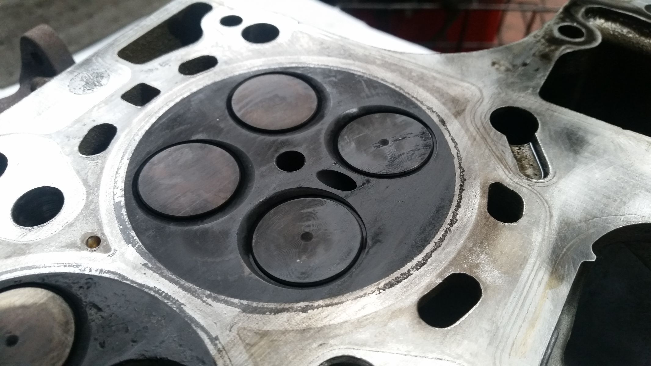

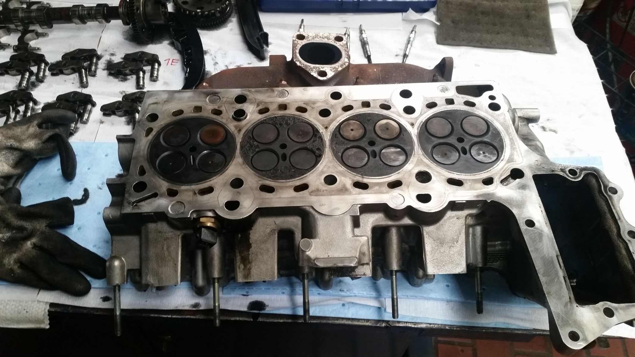

    Beim öffnen vom Motor hab ich dann festgestellt, dass die ZKD vor nicht allzu langer Zeit mal gewechselt wurde.
    Hydros gewechselt und siehe da: Geräusch immer noch vorhanden....... :cursing: 170€
