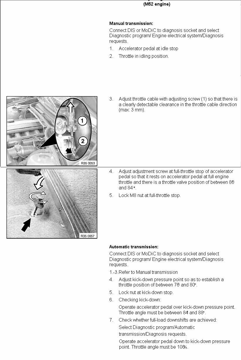

  • POSITIV ERLEDIGT
    also bei mir stimmte da, aus mir nicht bekanntem Grund: garnichtsmehr.
    Hab das nach dieser Fähnchen-anleitung da Eingestellt,
    Atemberaubend fahren nun, also schöner gehts nicht !
    Bei mir ging die klappe unter vollast zu 70% auf. nun sinds 81 , mit kickdown 87, passt schon.
    Klappe auf 2 mm Spiel eingestellt, den Kickdown schalter mit nem 13 er schlüssel einfach 2 oder 3 komplette umdrehungen in die bodenplatte reingedreht, nun komm ich mit den Winkeln zusammen :)

  • Jo gern, eben nochmal provokativ schaltfaul gefahren...
    Es schaltet mir in die zweite. haut hin. naja ich lag doch 9 winkelgrade von der solleinstellung daneben ...
    Bin Begeistert !.
