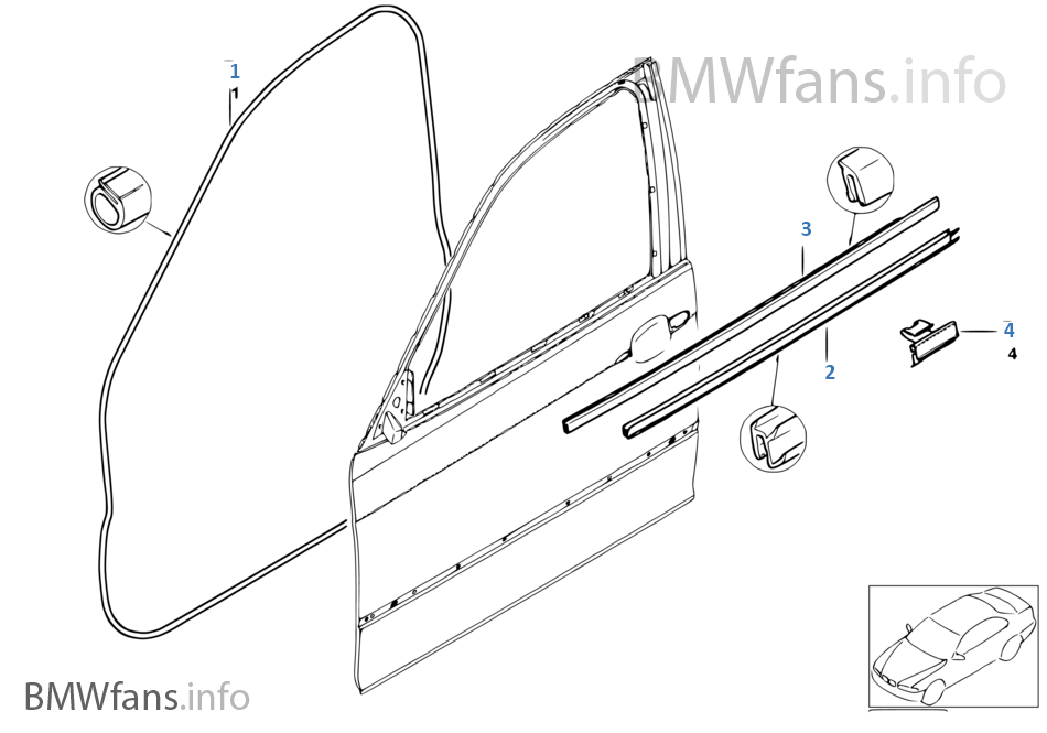

    Ich benötige die im Bild zu sehende Gummileiste zwischen Tür und Fenster.
    Die Leiste ist wie zu sehen beim Übergang zum Außenspiegel gewölbt und dichtet auch sehr schlecht.
    Ich habe andauernd Wasser auf der Einstiegsleiste das m. M. nach vom Ablauf der Tür kommt.

  • Ganz einfach:
    BMW Teilekatalog
    Türdichtung vorne
    Türdichtung vorne | BMW 3' E46 316i N42 Europa
    de.bmwfans.info
    Schachtabdeckung aussen links 51 33 8 194 707
    Schachtabdeckung aussen rechts 51 33 8 194 708
    schwarz matt
    Als Beispiel passend für meinen :D
    Habe meine bei meinem :) geholt waren da billiger als bei Leebmann.de

  • Das bringt nichts, diese Leiste hat keine Dichtfunktion!
    Es ist ganz normal das Wasser in die Tür rinnt, das rinnt unten wieder raus.Damit es nicht in den Innenraum kommt gibts es unter der Türverkleidung eine Abdichtung aus grauem Schaummaterial. Risse mit gutem Gewebeband kleben und an den Rändern mit Butylschnur neu verkleben falls es sich gelöst hat.
