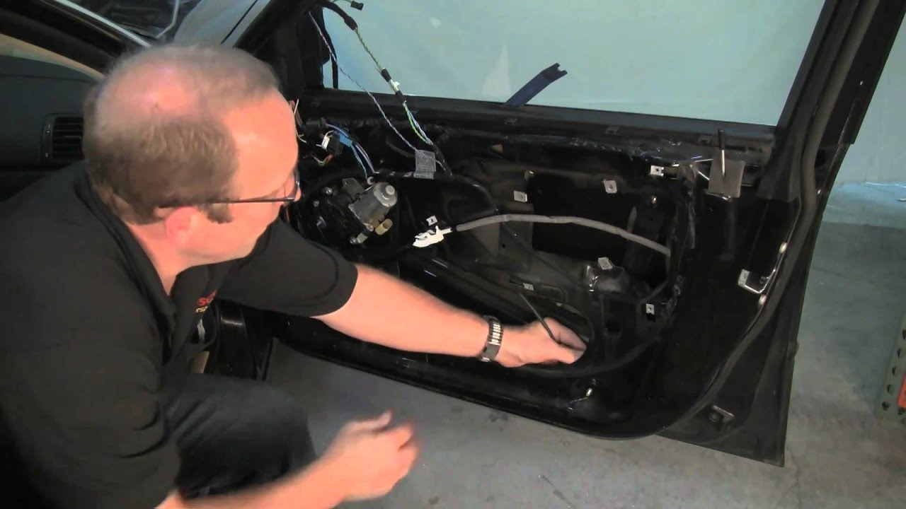

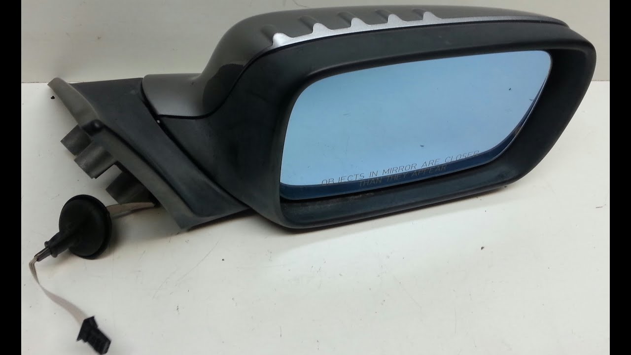

  • Hallo,
    vlt. ist das Steuermodul für die Anklappfunktion defekt, bzw. die Stecker locker.
    Diese sitzen unter der Türverkleidung und , hier drei links, hoffe, diese helfen.

  • Danke für die Links Peter, an der Türverkleidung hapert es bei mir nicht, so oft wie die schon runter war. :)
    Mir gehts darum, wo die ganzen Funktionen zusammen laufen, da wie geschrieben leider nichts mehr funktioniert.
    Ist das Modul für alles zuständig (was jedoch bei Fahrzeugen ohne Modul ja wieder doof ist, da anders gesteuert) bzw. wo läuft alles zusammen,
    bevor es direkt per Kabel in den Spiegel geht?
    Mit anderen Worten: Ich suche die Schwachstelle, wo alles zusammen läuft... Moudle, Sicherungen o.ä.
    Gibt es da irgendwas, was alles zentral steuert für den rechten Spiegel?

  • Ich hoffe ich darf mich hier mal einklinken da auch ich eine Frage zu den Spiegeln habe.
    Mein Auto ist ein E46 Coupe FL BJ.06/2004 mit Memory Sitzen. Ich hätte gerne die Anklappbaren Außenspiegel. Dazu habe ich mir einen passenden Verstellschalter mit Druckknopf für die Anklappfunktion eingebaut. Spiegelgläser lassen sich verstellen und fahren auch je nach Sitzeinstellung in die gewünschte position. Nur leider bewegen sich die Spiegel selber nicht. Kann sie nur manuel nach oben drehen. Muss noch etwas codiert werden oder was mache ich falsch?
    Als zweiten Punkt möchte ich noch gerne wissen ob es die Kabel der Spiegel, speziell die Flachbandkabel der Speigelglasheizung, zu kaufen gibt. Leider haben trottel meinen Spiegel bearbeitet und dabei das Glas beschädigt, rausgerissen und dabei das Kabel abgerissen. Auf der Beifahrer Seite hat die Heizung seid Kauf nie funktioniert. Habe dann mal nachgeschaut und gesehen das keine Kabel am Glas angeschlossen sind, da sie zwar vorhanden sind aber nur wenige cm lang sind und ohne Stecker. Scheinbar auch abgerissen wurden :thumbdown:
