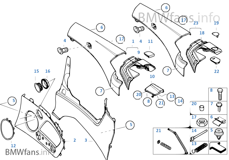

  • Ich grabe den Beitrag mal aus, weil auch bei mir auf der echten Seite die Klappe nicht mehr schließt. Ich kann auf RealOEM das Teil leider nicht finden. Hat wer eine Teilenummer?
  • Farbabhängig ist klar, aber modellabhängig? Waren die nicht alle identisch?
    Habe ich übrigens auch schon tauschen müssen. Ist, wie fridspeed schon sagte, etwas fummelig, erschließt sich aber eigentlich von selbst.
  • Ahaaa. Kann natürlich sein, dass die das Teil verstärkt haben, damit die Öse der Feder nicht mehr ausreißt und daher das Mehrgewicht.

    Neben dem Abdeckrahmen ist noch ein weiteres Plastikteil für die Abdeckung, welches man durch die bessere Sicht einfach nach vorne abziehen kann (kann man sehen, da perforiert). Den Abdeckrahmen entfernt man, indem zuerst die vorderen Führungsnasen an einer Seite vorsichtig herausgedrückt werden. Dann die andere Seite. Die hinteren kleineren Nasen müssen nicht herausgedrückt werden, sondern der Rahmen kann einfach ganz nach hinten geschoben werden, dann fällt die Klappe autom. aus der Führung.
    Beim Einbau sollte man darauf achten, dass die Feder am Rahmen vor dessen Einbau fixiert ist (also nicht nur durch die Öse einführen, sondern zus. befestigen) oder diese nach dem Einbau des Rahmens befestigt werden. Mir ist diese nämlich herausgerutscht und ins Verdeckgestänge gefallen! Mit viel Gewürge und noch mehr Glück habe ich diese wieder herausbekommen. :cursing:
    Der Rahmen wird quasi in umgekehrter Reihenfolge eingebaut: Erst die Nasen vorne einfädeln, dann den Rahmen ganz nach hinten führen und die hintern Nasen in die Führung einschieben. Ist ein bisschen fummelig, aber nach 2-3 Versuchen sollte es klappen. Ist dies geschafft, muss die Feder in die Öse des Verdeckgestänges eingehakt werden. Dann den Führungsstift mit dem flachen Ende nach innen (siehe als Vergleich am Gegenstück der anderen Seite) in die Feder einführen. Die Nut am Stift sollte in den Draht der Feder anliegen.
    Alle 3 Teile (Rahmen, Stift und Feder) haben mich beim :) rund €23; gekostet. Für den Einbau wollten sie €60; haben. :whistling:
