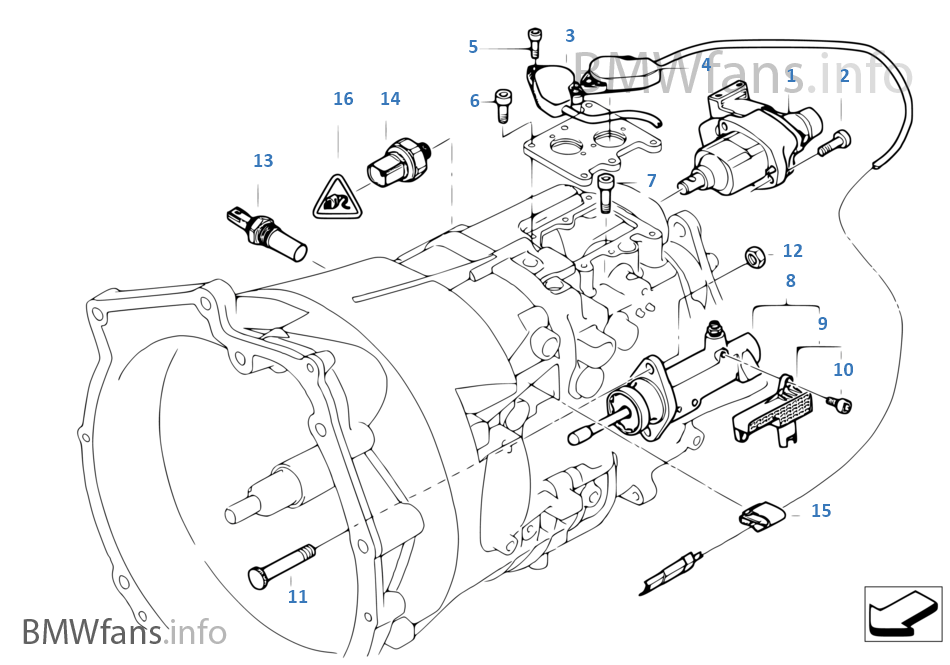

  • GS5S31BZ(SMG) Aktuatoren / Sensoren
    GS5S31BZ(SMG) Aktuatoren / Sensoren | BMW 3' E46 330Ci M54 Europa
    de.bmwfans.info
    hier findest die Teile incl Nummer und Preis ohne Mwst ^^ :D
    Kannst bei BMW einzeln kaufen. Die Händler tauschen das nur ungerne, sie verkaufen lieber die Komplette Hydraulikeinheit..
