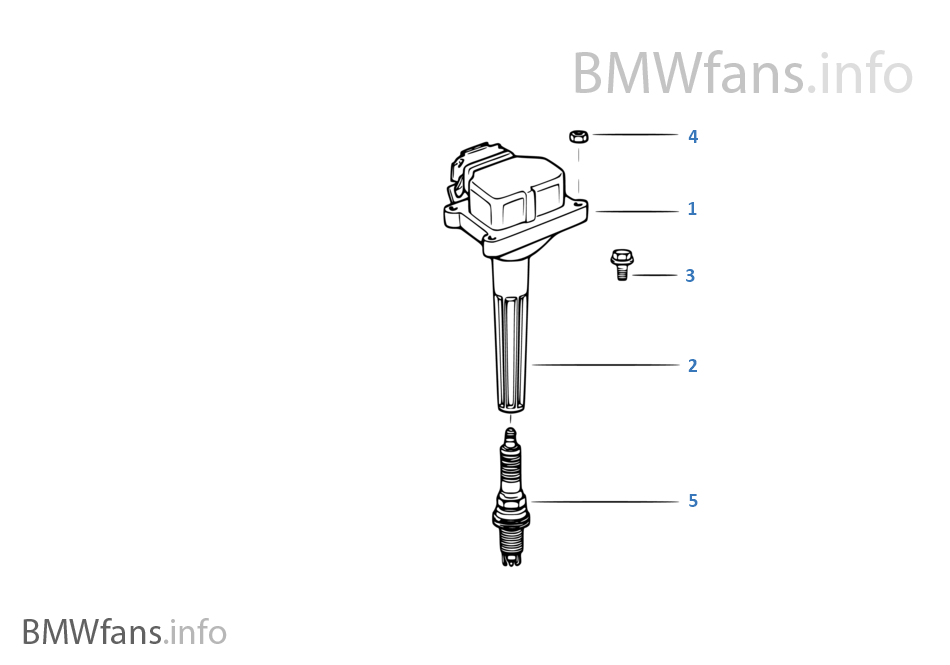

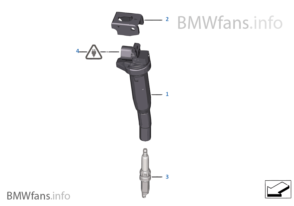

  • das sind die falschen die sind für neuere modelle die im e46 werden noch 2 mal geschraubt und die im link kann man nicht schrauben !!
    werden nur gesteckt :) ;)
