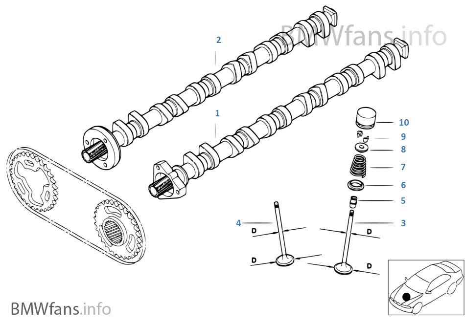

  • Wozu lässt du die überhaupt wechseln??
    und du meinst die Ventilfedern?
    Ventilsteuerung-Nockenwelle/Schmierung
    Ventilsteuerung-Nockenwelle/Schmierung | BMW 3' E46 320i M54 Europa

  • achso, ja und ich meine die Ventilfedern - wie auf deinem Bild gut zu sehen
