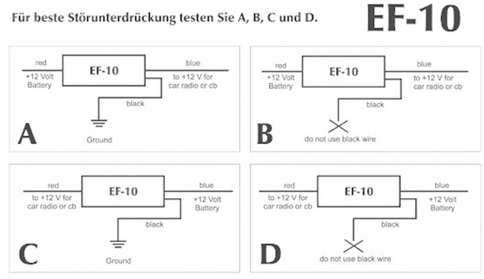

    Hab mirinzwischen nen EF-10 von Sinus live zwischen Radio und Nexus-Interface eingebaut.
    Auf Anhieb beim 1. Versuch alles weg.
    Ein Traum! :)
    Grüße
    Hallo, ich habe da mal eine kurze Frage. Habe eigentlich die gleiche Ausgangslage wie du (Limapfeifen auch im Touring Bj. 2002). Einzig habe ich ein Adapterkabel für das Nexcus V3 mit gekauft. Das macht den Anschluss und Einbau für einen Laien ziemlich einfach. Leider habe ich das Nexcus auch im Handschuhfach schön verstaut. Kannst du mir vielleicht sagen wo ich den Entstörfilter anschließe. Trenne ich jetzt eine Zuleitung (Zündungsplus?) auf und hänge den Entstörfilter dazwischen? Und Masseanschluss des Entstörfilter dann an das Massekabel des Radio? Verstehst du was mein Problem ist (abgesehen davon, dass ich keine Ahnung habe).
    Danke
  • [Blockierte Grafik: http://www.voelkner.de/products/122903/300-xl.jpg]
    reicht das oder soll ich dir das noch mal erklären ?
    Ähm, sorry. Aber das Bild habe ich natürlich auf der Rückseite der Verpackung. Das Ding wird zwischen Nexus (oder Ncxus) und Radio angeschlossen. Nur gehen da mehrere kleinere Kabel gebündelt vom Radiowechseleranschlussstecker zum Nxcus. Welches Kabel trenne ich auf und klemme das EF-10 dazwischen. Und wo schließe ich (gibts ja auch als Lösungsoption auf dem Bild) Masse an?
    Ich sachte doch, ich hab keine Ahnung... ?(
  • Merci, konnte mit der Abbildung Dauerplusverbindung zum ncxus finden. Filter dazwischen angeschlossen(Masse habe ich am Filter nicht angeschlossen) und das Pfeifen war sofort weg. Perfekt.
