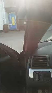

  • Da ich heute eh an meiner Garage war, habe ich noch mal ein Video gemacht was die Servo aktuell für Geräusche macht. Vielleicht könnt ihr damit ja was anfangen
    Geräusch bei Sekunde 3, 16, 33, 40. Das ganze bei ca. 2-2,5tsd U/min und immer am Lenkung bewegen. Im Standgas macht er keine Geräusche, aber da könnte ich auch nicht so viel lenken ohne mir die Arme zu brechen :D
    E46 geräusch Servolenkung
    Nach Tausch des Servoöl und mit neuer Servopumpe
    youtu.be
