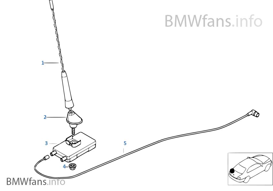

  • Ich habe ein E46 Cabrio 323i Automatik. Hinten links befindet sich die Antenne. Diese lässt sich leider zum Waschen nicht abschrauben. Kann man diese einfach durch ein andere aus dem Zubehör ersetzen oder muss man sich da durch das ganze Auto kämpfen?
    Vielen Dank schon mal.
  • Wie, die lässt sich nict abschrauben? Original Antenne? Mach mal ein Foto! Dann können wir helfen...
  • Schau mal hier,
    Antenne Radio
    Antenne Radio | BMW 3' E46 320Ci M54 Europa
    de.bmwfans.info
    Die Antenne ist immer geschraubt. Vielleicht mit einer Wasserpumpenzange lösen und dann die Kurzstabantenne vom Peugeot 807 montieren (kostet unter 10 €)
