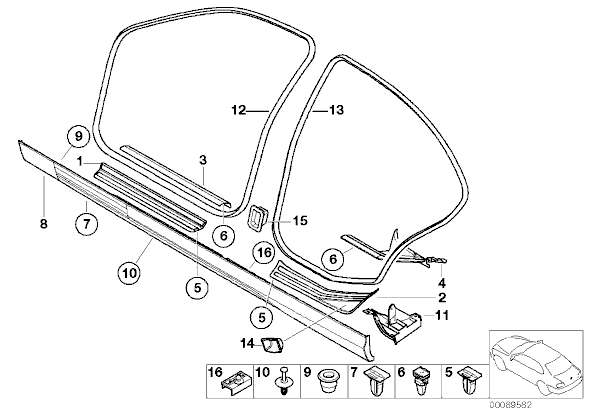

  • hab mal en bissel rumgeguckt, vieleicht hilft es dir:
    BMW verlegt die Kabel außen unter den Türeinstiegleisten.
    In den Kofferraum gelangen die Kabel durch Öffnungen in den äußeren Ecken unter der Rücksitzbank.
    Zum Ausbau:
    * die Einstiegleisten (im Anhang Nummer 3 & 4) sind "nur" gesteckt (mittels Nummer 6), dies aber ziemlich fest.
    * gleiches gilt für die B-Säulen-Verkleidung (da jedoch darauf achten, nicht die Nasen, die im oberen Bereich der grauen Verkleidung untergeschoben sind, abzubrechen.
    * die Rückbankseitenwangen (zwischen Hutablage greifen und ziehen) und -sitzfläche (von unten nach ben heben) sind ebenfalls gesteckt.
    * HiFi-Komponenten sitzen ab Werk im Kofferraum auf der Fahrerseite, dementsprechend kannst Du das REMOTE-Signal vom Antennenverstärker unter der C-Säulen-Verkleidung (Kabelfarbe schwarz/weiß [?]) holen.
    [Blockierte Grafik: http://www.motor-talk.de/attachment/137675/e46_kantenschutz.png]
