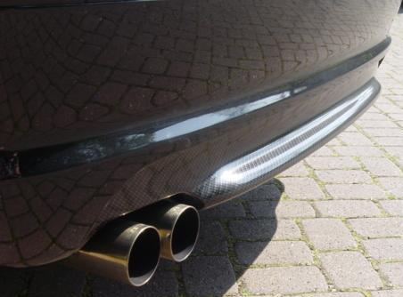

    Edelstahl-Doppelrohrauspuff mit dickeren Endrohren
    BMW Performance Sport Nachschalldampfer Satz 18 10 0 429 614 (nur der Nachschalldämpfer 18 10 0 432 742)
    [Blockierte Grafik: http://www.abload.de/img/performanceauspuffbildtajg.jpg]
    [Blockierte Grafik: http://www.abload.de/img/performanceauspuffzxfw.jpg]
